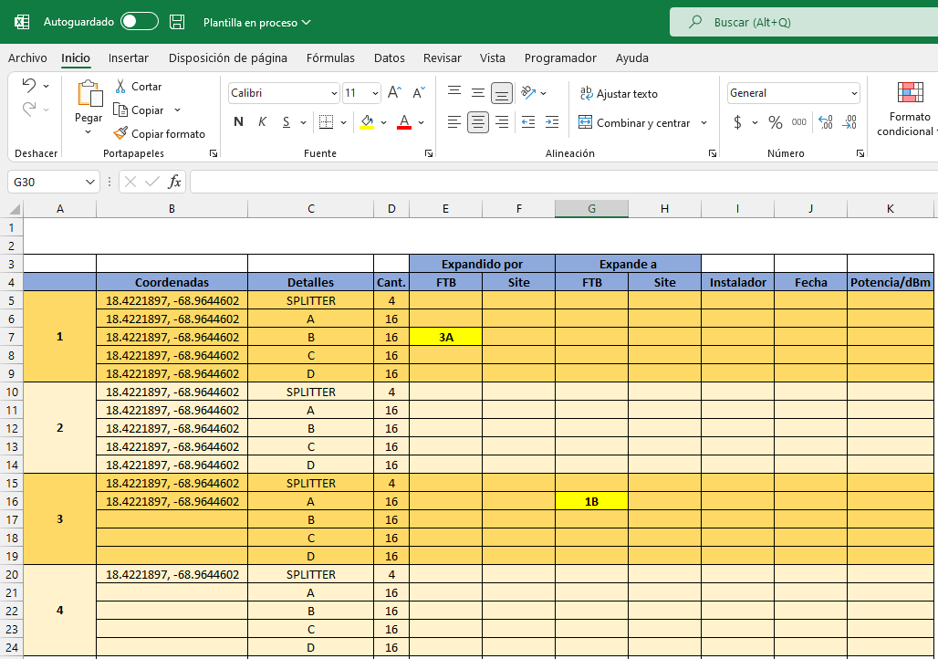

Trabajo en una empresa de telecomunicaciones. Tenemos terminales en los sectores, entonces cuando un terminal se llena de clientes pues se manda a expandir para seguir captando clientes.
Quiero hacer una plantilla para tener un mejor control y mayor facilidad para el manejo de los datos. Debajo tengo una imagen como ejemplo que paso a detallar lo que quiero para ver si me ayudan.
Basicamente es algo secillo. Si se fijan, en la primera columna (A) se comprenden unos numeros que identificamos como (PON). Cada PON contiene 4 letras (A, B, C, D) que a su vez son Terminales que estan identificados en las calles con esas letras.
Entonces para ir al grano, en el cuadro tenemos 2 apartados que son (Expandido por) y (Expande a). LO QUE QUIERO ES LO SIGUIENTE: Como se muestra en la imagen de la columna A el numero 3 con a Letra A dice que va a expandir al 1B (sombreado en amarillo), quiero que de manera autmatica cuando escriba un numero de los que estan en la columna A con su etiqueta que en este caso por ejemplo coloque 1B, asi mismo quiero que de manera automatica se coloque en el 1B, la etiqueta por el cual fue expandido, que en este caso fue el 3A, tal y como se muestra en el imagen.

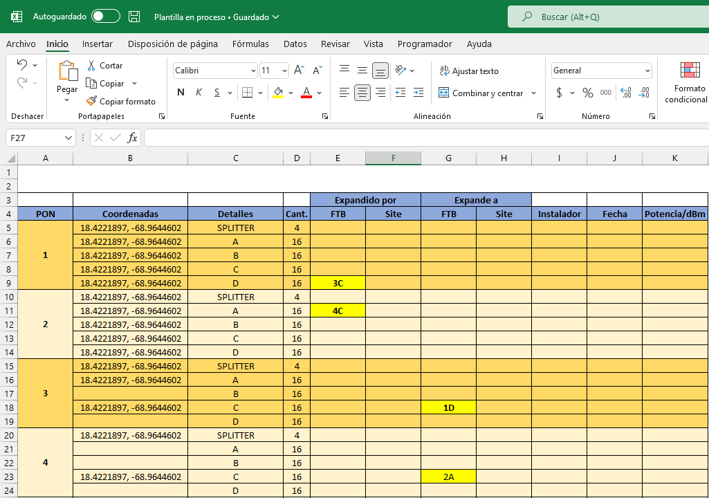

Aca otro ejemplo:
