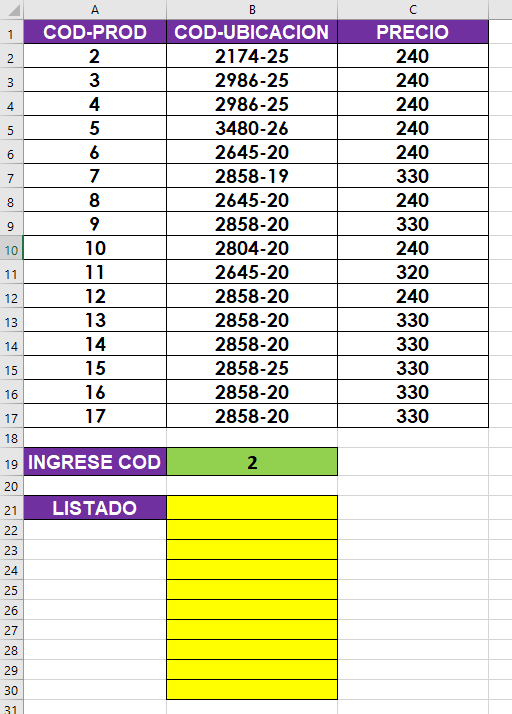

Saludos en base a la imagen anexa quisiera saber que formula me serviria para que al ingresar el codigo de producto en la casilla verde me de un listado de los primeros 10 codigos de producto que coincidan en cod-ubicacion y precio con el que yo ingrese. Ejemplo si ingreso el 2 que es 2174-25 con 240 como no hay mas no muestre nada y si ingresase el cod-prod 3, deberia mostrarme el cod-prod 4 que tambien es 2986-25 con 240. De antemano gracias por su ayuda.
