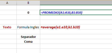

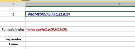

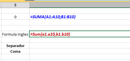

En algunas oportunidades al consultar en Internet encontramos formulas en Ingles y para aplicarlas en nuestro Excel es necesario pasarlas a Español.
Por ejemplo:
Hice una pequeña macro (de solo una linea), para realizar esta tarea, les adjunto el archivo.
En una celda se copia la formula en Ingles, en formato texto o precedida de apostrofo, solo se necesita pulsar un botón para la traducción a español.
Seguro se le pueden hacer mejoras, les dejo este aporte.
Bienvenidas las mejoras.
Traducir formula.xlsm.zip
