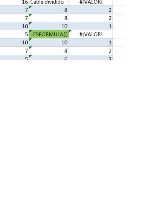

  2. Hola, respecto a lo que publiqué en ese foro que comentas decir que con 12000 celdas es para que se entienda, que no tengo 3 o 4 cables como para estar copiando y pegando formulas ya que como se puede entender dar lugar a colarte y pegar una en la celda que no es sobre todo cuando llevas ya un buen rato con ello. Respecto a utilizar una hoja auxiliar es tal y como lo plantee. De hecho el código de Leopoldo Blancas me funcionó perfecto, quedando ese desafío resuelto. Donde estaba el problema?Que cuando ejecutaba la macro me pega en las celdas en blanco la fórmula en inglés, que es como tengo el excel en un ordenador de trabajo, y no reconoce las funciones en este otro ordenador también de trabajo y que está en español (que por politicas de empresa no tengo permitido cambiar, capado) Por tanto aunque el código estaba genial no puedo utilizar la hoja excel en el ordenador de teletrabajo. Es por eso por lo que en este foro he planteado el problema desde otro planteamiento quitando las formulas de la hoja auxiliar, ya que por eso método no me valio. Dejo captura de lo que me pasa, aunque ponga ESFORMULA como comentas no me va a valer, porque las funciones que contienen estan en ingles,, Puedo buscar la traducción?Si, pero me va a dejar de valer para uno de los ordenadores igual,
