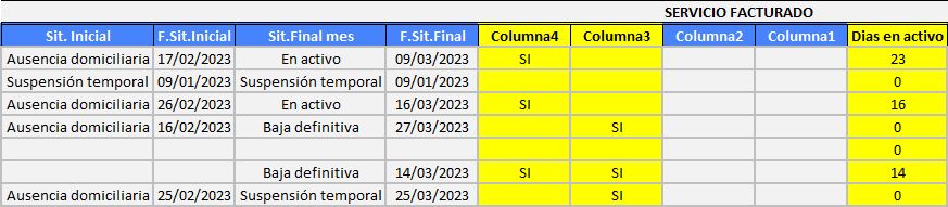

Hola @SUSANA GARCIA-ABAD FERNANDEZ como dijera el destripador... ¿Podemos seccionar un poco?
¿Pudieras ayudar primero con esta parte?
hace 26 minutos , SUSANA GARCIA-ABAD FERNANDEZ dijo:
La columnas O:R se rellenan manualmente; sin embargo las columnas S:U (Días en activo; días en ausencia, días en suspensión) se tendrían que rellenar automáticamente (con fórmulas) teniendo en cuenta lo que se haya puesto en las columnas O:U

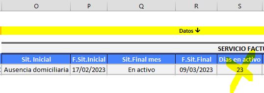

¿Hablamos del rango O13:U19? Empero, ¿las columnas S13:U19 dependen de lo que se haya puesto en O13:U19? Algo no me da sentido, los datos de U13:U19 no podrían depender de sí mismos, sería una referencia circular. ¿Podrías precisar un poco por favor?
Por otro lado, este 23 de "S13" ¿cómo llegas a ese dato? Parece que la suma con las adyacentes da 31, pero la resta de las fechas da 20, entonces me costo deducir un poco. ¿Podrías compartir el desarrollo de ese resultado por favor?

Hola!
El cuanto al valor "23" de la celda S13 son los días que está en activo el usuario en el mes de marzo (mes de facturación); es decir son los días que hay entre el 09/03/2023 (fecha en la que ya se encuentra activo) y e 31/03/2023 (ultimo día del mes de marzo - mes de facturación) Son justos 23 días (naturales)
En cuanto a lo primero que planteas, te comento:
Se trataría de calcular en el mes de facturación (en este caso mes de marzo) el número de días que esta persona ha estado en activo, en ausencia y en suspensión (según proceda); por ejemplo en este caso que hablamos:
Ha estado 23 días en activo que son los días que transcurre desde el 09/03/23 al 31/03/23
Ha estado 8 días de ausencia que son los días que transcurre desde el 01/03/2023 hasta el 09/03/2023; porque esta persona estaba en el mes anterior en ausencia domiciliaria, concretamente desde el día 17/02/2023; como estamos calculando los días del mes de marzo que es el mes que estamos facturando sería días transcurridos entre el 01/03/23 al 09/03/2023; es decir, un total de 8 días.
Ha estado en suspensión 0 días porque no ha estado en situación de suspensión.
Es importante el cálculo de estos días porque de esto depende la facturación: los días que permanece en activo se facturan conforme aportación (tanto a usuario como a empresa); los días que permanece en ausencia no se facturan (ni a usuario ni a empresa)  y los días que están en suspensión se factura al usuario solamente (numero de días de suspensión por coste servicio / día usuario).
No se si me explicado bien... es un poco lioso

En 26/4/2023 at 12:48 , Israel Cassales dijo:
Modificas la estructura para seccionar las opciones del rango O:R y sobre esto ejecutar el cálculo de los días en activo
Durante el tiempo que puedas pasar para opinar sobre las propuestas, te dejo el siguiente ejemplo con respecto a seccionar los "SI"
Con esto podrías enfatizar cuando sí se deben calcular días, cuando no y también cuándo calcular los que restan para el fin de mes o los que transcurrieron, porque a unos les calculas los días que faltaron por llegar de acuerdo a la fecha y a otros los días que pasaron.
Si el ejemplo sirve, podrías intentar en las otras dos columnas discriminar cuando aplican los días de ausencia y cuándo no, similar a los días activos. Así los de suspensión serían por diferencia.
Como te explicaba, no es complicado. Es laborioso tratar de meter esas múltiples variantes.
Por favor revisa el ejemplo y amplia con tus comentarios.
Saludines.

Cerrando el ciclo de ejemplos de propuestas tienes la opción LET()
Si la respuesta es no, entonces te haría otra pregunta: ¿Qué versión de Office tienes? Si tienes la versión 365, podrías considerar las siguientes opciones:
FUNCION LET
Si te decides a intentar continuando con los rango del libro de ejemplo quedaría algo así:
=LET(
    cond1, ESNUMERO(HALLAR("activo",Q13)),
    cond2, O(ESNUMERO(HALLAR("Suspensión",Q13)),ESNUMERO(HALLAR("Baja",Q13))),
    cond3, O13="",
    cond4, MES(R13)=MES($F$10),
    cond5, AÑO(R13)=AÑO($F$10),
    cond6, NO(O(ESNUMERO(HALLAR("Suspensión",O13)),ESNUMERO(HALLAR("Baja",O13)))),
    S13, IF(O(cond1,Y(cond2,cond3)),"SI",""),
    T13, IF(Y(cond4,cond5,O(cond2),cond6),"SI",""),
    IF(Y(S13="SI",T13=""),DAYS($F$10,R13)+1,IF(Y(S13="SI",T13="SI"),DÍA(R13),0))
Pero en comentarios anteriores mencionabas que se te complicaba un poco, por lo que insistiría en seccionar las diferentes condiciones para un SI y antes de ir más allá, buscar que puedas obtener los "días en activo" de un modo que sea manejable para ti.
Creo es buen momento de esperar por tus comentarios por lo que quedaré en pausa con tu consulta.
Saludines.
