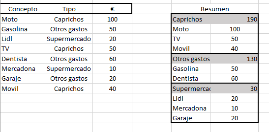

Buenos días, a ver si me podéis ayudar, tengo una tabla de tres columnas, concepto, tipo y €, como este ejemplo:
y lo que quiero hacer, es en una tabla al lado así:
en la que se rellenen los datos automáticamente.
Me explico, en cuanto seleccione el tipo:
en este caso, por ejemplo, caprichos, se copie en la tabla resumen, quedando al final así (se tienen que ir añadiendo filas automáticamente):
Muchas gracias de antemano.
