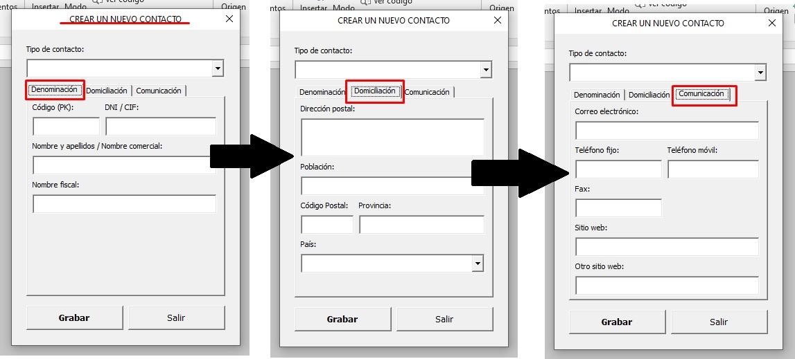

Muestro por aquí mi formulario...
Como se puede observar en la imagen adjunta, tiene un casillero inicial para elegir el tipo de contacto ("Proveedor" o "Cliente") y el resto de los datos están dispuestos en modo multipágina. "Denominación" para grabar los datos fiscales, "Domiciliación" para los datos de localización y "Comunicación" para los datos de contacto.

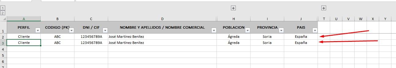

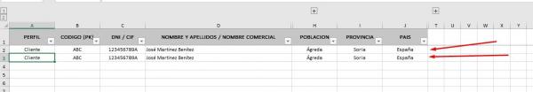

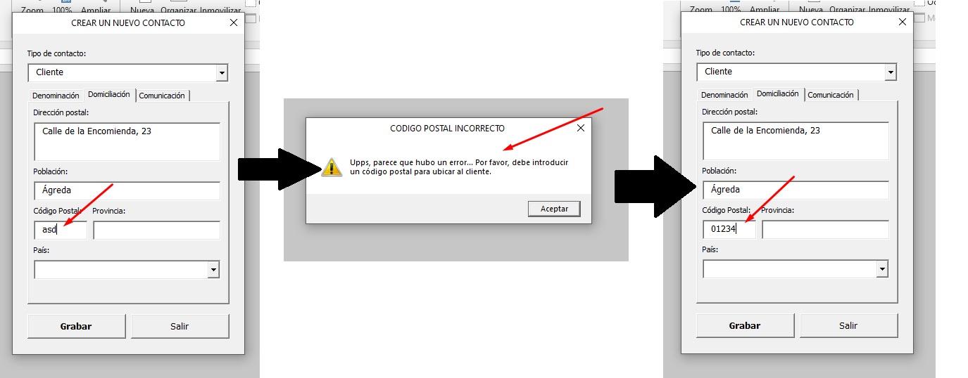

Fíjaros lo que me pasa. Lo explíco con un ejemplo: Supongamos que introduzco una cadena de caracteres en el casillero del "Código Postal", y me salta un mensaje de alerta que me notifica del error cometido, para lo cual vuelvo a introducir de nuevo los datos esta vez sí en formato numérico.
Nos vamos a la página de contactos. Y podemos observar que el mismo registro ha sido grabado dos veces. Esto se debe porque me he equivocado una vez al introducir un código postal con caracteres de texto en vez de con números. Si me hubiera equivocado tres veces, se grababa el mismo dato tres veces, y si fueran mil, pues mil veces...
