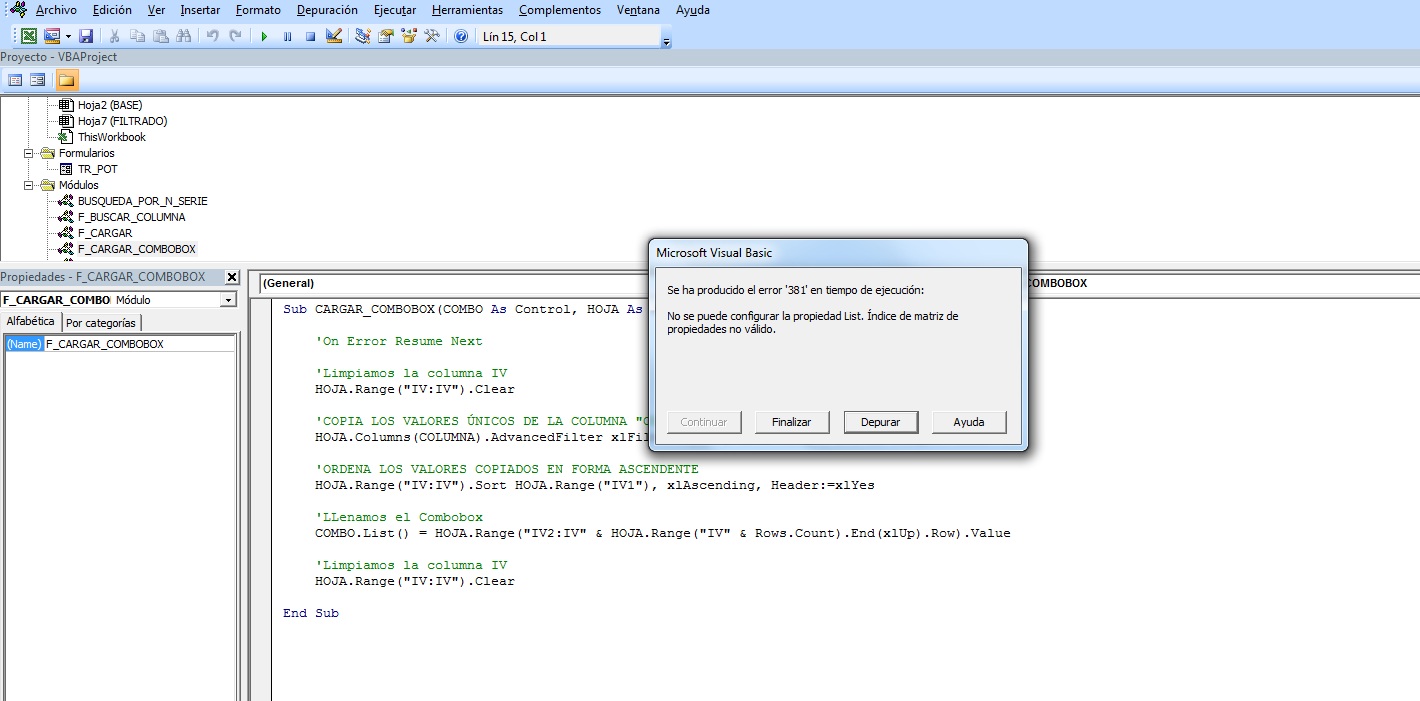

Hola a toda la gente del foro, hoy les traigo un código que fui recopilando y en el cual personas de este foro me han ido ayudando en armar. Lo que no puedo lograr es introducirla en un módulo y poder llamarla siempre que yo lo requiera.
Call CARGAR_COMBOBOX("BASE", "N_SE")

Cuando lo quiero ejecutar me tira el error 424 - Se requiere un objeto
