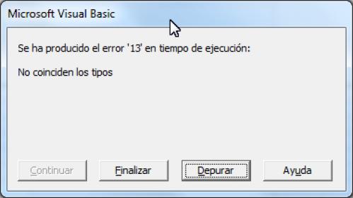

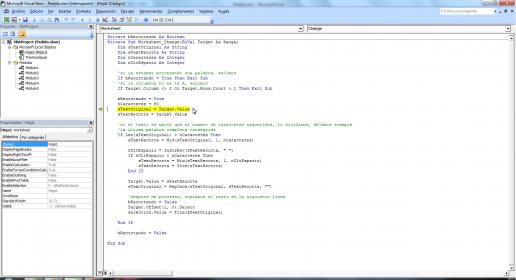

Yo solicite la ayuda de uno de los colaboradores pues su programación funciona bien, pero creo que el problema es que tengo las columnas combinadas de la "D" a la "I", y quizá por esto sea el error, adjunto el archivo en el que trabajo, lleno desde la fila 11 y puedo llegar hasta la 1000, (en realidad solo he llegado a la 780), pero las descripciones de mi stock ha ido en aumento... hay algunos botones el archivo, es de excel 2007, un botón borra la captura, otro selecciona un área que yo establezco para la impresión y otro guarda un informe con el nombre de mi numero de entrada.
