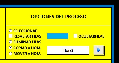

Copiar las filas de la hoja activa adespués del final de datos de la Hoja2 si la columna G es igual a la suma de las columnas K y M
Simplemente hay que escribir G IGUAL [K]+[M] y marcar la opción Copiar
[ATTACH]34330.vB[/ATTACH] [ATTACH]34331.vB[/ATTACH]
Arrancar la grabadora de macros, pulsar el botón de ejecución ejecutar, parar la grabadora de macros.
Ya solo hay que copiar/exportar la macro generada y pegar/importar en nuestro proyecto VBA, y ya queda lista para ser ejecutada las veces que queramos.
Ver la hoja Instrucciones del aporte.

Vamos a ver, vamos a ver, que no os habeis leído bien las instrucciones:
Ejemplo: Quiero una macro para seleccionar todas las filas de la columna A que tengan el valor = 1
En la hoja GENERADOR informar:
Columna=A Condición=IGUAL Expresión1=1
En OPCIONES DEL PROCESO pulsar la opción SELECCIONAR
1) Arrancar la grabadora de macros
2) Informar el nombre de la macro, si no os gusta la que sale por defecto.
3) Pulsar el botón Play de color azul
4) Parar la grabadora de macros
Ya teneis la macro generada con el nombre del punto 2) en el Módulo1
