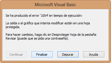

Y cuando le doy al botón que me guarda e incrementa uno el contado, me da un error 1004 (adjunto imagen) y me crea la hoja con el nº de factura como nombre, pero no me aumenta en uno el contador de la hoja factura, celda M5. el código se para en
[CODE] [B] .UsedRange = .UsedRange.Value [/B][/CODE]
¿Qué puedo hacer para que me funcione como antes y no me de error? Que me cree la hoja con el nº de factura y sin fórmulas, solo con los datos y me aumente en uno el contador, todo ello con la hoja protegida.

El error es porque la hoja está protegida, pues muy simple, desprotege la hoja antes del codigo y la proteges luego
ActiveSheet.Unprotect[COLOR=#ff0000][B]
With ActiveSheet
[/B][/COLOR] [COLOR=#ff0000][B] .UsedRange = .UsedRange.Value[/B][/COLOR]
[COLOR=#ff0000][B]End With
[/B][/COLOR]ActiveSheet.Protect[/CODE]
si tiene clave de protección puedes adicionarle [b]Password:="tu password"[/b], tanto al desbloqueo como al bloqueo, suerte[color=#ff0000][/color]
