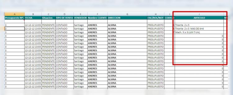

Buenos dias: Aca les adjunto mi archivo que estuve creando. Por ahi alguno les puede servir.
El problema que tengo y no lo puedo solucionar es el siguiente.
1-En la hoja de VENTAS me guarda todos los datos cuando confirmo el pedido en la hoja PRINCIPAL.
2- Cuando en la hoja principal confirmo un pedido con 2 articulos , me guarda celdas con espacios vacios y me quedan muchas vacias.
Mi idea es que en la hoja de Ventas pueda sacar esos registros que no tienen articulos. No se si me explico bien. Cualquier ayuda que me puedan dar es bienvenida.

A ver si es esto lo que necesitas. He creado un módulo "CopiaDatos" para que te pase los pedidos a una hoja "Pedidos" sin repetir las celdas vacías.

Me esta guardando mal los datos. Los guarda en la hoja Ventas y no en pedidos.
Eso de limpiar tambien tengo problemas. ):
Eso es que estas ejecutando la otra macro a mi me funciona bien.... Deberías de depurar un poco tu código. Para que te vaya mas fina la aplicación. Yo ando un poco pillado esta semana, pero la que viene podría ayudarte. Mira ver si vas avanzando y ya me comentarás.
