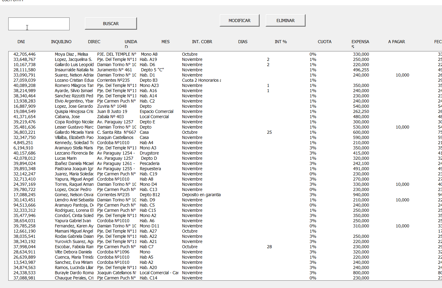

Lo que necesito es que, al ingresar un nombre en el TextBox —por ejemplo: Pedro— el ListBox muestre todas las coincidencias llamadas Pedro junto con todas las columnas correspondientes. Y si escribo un nombre más específico, como Pedro Isa, entonces el ListBox debe mostrar únicamente la información asociada a Pedro Isa. Este tipo de precisión en la búsqueda asegura que el filtro responda tanto a coincidencias amplias como a coincidencias exactas, según lo que se escriba en el cuadro de texto.

A ver, lo que pretendes que es buscar lo que pongas en el textbox en todas las columnas al mismo tiempo o por alguna en concreto que es lo mas lógico.

Hola, Gracias por tu observación Si por favor envíame el ejemplo con las siguientes Columnas: A - B - C - D - E - I - K - L - M - O.

El error se produce cuando pulsas el botón de Buscar, el código que tienes en dicho botón lo que hace es cargar exactamente lo mismo que tiene el listbox por lo que no le veo sentido, si lo que quieres es buscar el contenido del textbox en una columna especifica de tu base de datos cuando pulses dicho botón dilo y te paso un ejemplo

El error que te lanza es por los distintos errores de referencia que tienes en tus datos #¡REF! en la columna Saldo, puedes solucionarlo con un simple on error resume next, pero no es lo más apropiado. Para salvar dicho problema, sustituye todo el código que tienes dentro de Private Sub UserForm_Initialize() por esta línea ListBox1.RowSource = "'" & Hoja3.Name & "'!A6:O" & Hoja3.Range("L" & Rows.Count).End(xlUp).RowPrueba y comenta

Caramba JSDJSD, usted es mi salvador, amigo vos sabes que transferi el codigo al archivo original y me esta dando um error de ejecución, el mismo no ejecuta ni en el Listbox1 y tampoco en el textbox1. ListBox1 ayuda excel ver 1.2.xlsm

Prueba y comenta LISTBOX1 AYUDA EXCEL.xlsm

-El método .AddItem no admite mas de 10 columnas

Saludos, estimados foreros. Me encuentro con un inconveniente en el código asociado al ListBox1 de mi formulario de búsqueda. Al intentar ejecutarlo, se genera un error que no he logrado identificar, y sospecho que esto también está afectando el funcionamiento del TextBox1 utilizado para filtrar datos. Les agradecería enormemente si pudieran revisarlo y ayudarme a detectar dónde está la falla. Adjunto el archivo correspondiente. La clave de acceso para VBA es 28djlp1978 Muchas gracias de antemano por su tiempo y su generosidad técnica. LISTBOX1 AYUDA EXCEL.xlsm
