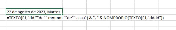

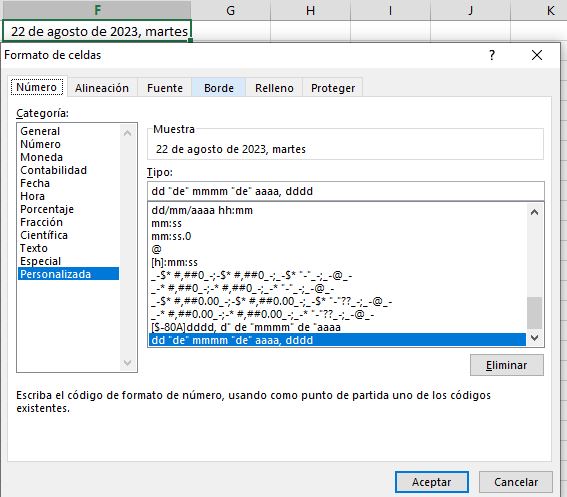

Buenos días a tod@s.
El formato dddd, mmmm dd, aaaa [$-x-sysdate] da Lunes 21 de Agosto de 2023. ¿Cómo sería la función para que diera, 21 de Agosto de 2023, Lunes?
Muchas gracias anticipadas.
