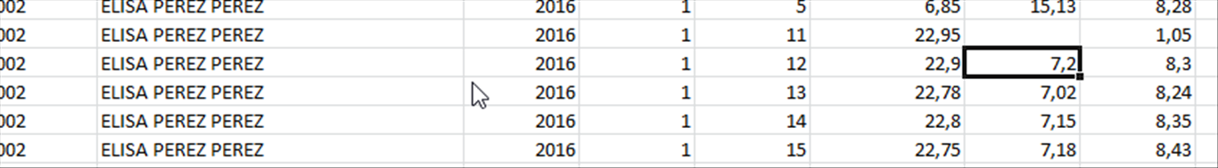

pero cuando pruebo a modificar los datos en la hoja de datos AS, he probado a meter mas datos de mas opearios y cambiar las horas de los fichajes; sí son detectados los cambios en la dinamica pero no en la hoja resultados....
Yo he cambiado y he puesto en la de orígenes el dia 12 hora de salida 15,15, en la de resultados, no cambia...
Por que puede ser?
Muchas gracias de verdad por tu tiempo, no imaginas la ayuda que va a ser esto a partir de ahora.
Ejecutaste la macro? Porque está pensado para actualizarse con la macro y no en forma "manual"
  • Autor
si, di a ejecutar...
pero aún así he probado con el archivo limpio que me enviaste la primera vez y sigue sin cambiar si yo modifico por ejemplo una hora en la hoja AS......
Quizá este haciendo algo mal... :(
