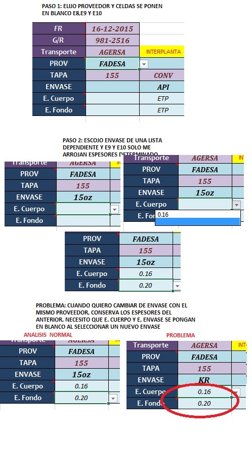

Necesito modificar mi macro de la hoja "Evaluación de Doble Cierre" en la cuales tengo listas despegables dependientes en las 4 celdas a continuacion en la cual:
E6: Proveedor
E8: Envase
E9: Espesor Cuerpo
E10: Espesor Tapa
Mi macro pone en blaco las celdas E8,E9,E10 cuando escojo un proveedor y puedo poner su envase y espesores de cada uno, todo ok hasta ahí, pero, si ya tengo elegido un proveedor y elijo otro envase los valores de espesor de cuerpo y espesor de tapa no cambian, lo cual me puede causar un error en cualquier momento, por lo cual es necesariamente urgente resolver este problema, se podria modificar mi macro para solucionar este problema.
