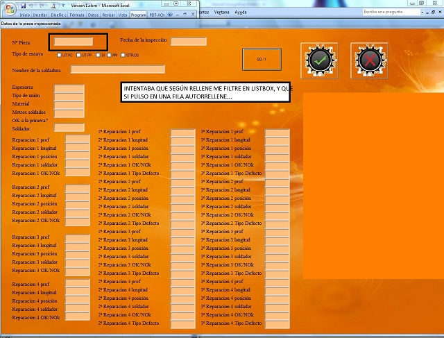

hola a todos;
el caso es que necesito rellenar un listbox con unas 80 columnas pero quiero irlo filtrando a medida que
voy introduciendo datos en los textbox;
el listbox lo relleno con rowsource,a pelo, pero no sé filtrarlo, ni si se puede;
lo relleno asi:
ListBox1.RowSource = "a2:cd2" & ActiveCell.Row
pensé en poner varios listbox, pero se me complica el asunto bastante...
Gracias de antemano.
