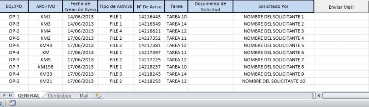

Les comento mi problema, soy bastante nuevo en esto de macros y excel, pero es una herramienta tremenda, estoy armando una planilla, como esta (adjunto imagenes para que sea mas simple la explicacion)
[ATTACH]40054.vB[/ATTACH]
Como veran en la imagen es bastante basica, genere unos combobox (que los tengo en la hoja2 por una cuestion de orden solamente, en la que cargo el "Tipo de Archivo" y la "Tarea", luego con una macro bastante simple hice que cuando se cargue el "N° de aviso" aparezca automaticamente la "Fecha de Creacion Aviso".

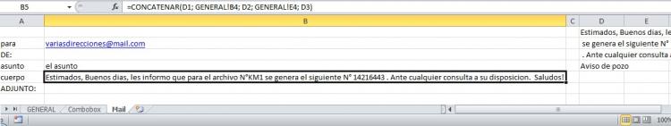

Ahora bien, genere en la Hoja3 "Mail" lo siguiente
[ATTACH]40055.vB[/ATTACH]
la macro toma (desde el boton de la hoja 1) que dice "Enviar Mail" los datos de "Para" "Asunto" y "Cuerpo"
El asunto tiene un Concatenar que me adjunta el N° de "ARCHIVO" de la Hoja "GENERAL"
El cuerpo toma los datos de "ARCHIVO" y "N° de Aviso" y arma el mensaje.
Lo que no puedo lograr y necesito es que cuando ejecuto la macro "Enviar Mail" se generen distintos, es decir, si se envio el que contiene los datos de la fila 4, se genere el de la fila 5 y asi sucesivamente, pensaba en que pueda existir alguna casilla de verificacion en la columna de "Enviar Mail" que se ponga en verde cuando se envie el mail correspondiente y asi cuando la vuelva a ejecutar haga la verificacion y se envie el de la siguiente fila, pero no se que tan complicado pueda ser.
[ATTACH=CONFIG]40054[/ATTACH]
[ATTACH=CONFIG]40055[/ATTACH]
