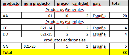

Veréis, quisiera crear una herramienta en Excel, mediante el uso de botones diera la posibilidad al usuario de crear una tabla. El usuario escogería el número de filas, porque el de columnas tiene que ser siempre el mismo, ya que está destinado para un uso en específico.
Los productos se agruparan en 3 grupos, generales, especiales y adicionales, y como tal se verán divididos por títulos que ocupen una fila entera con los 3 tipos. Sera algo así:
.[ATTACH]39358.vB[/ATTACH]

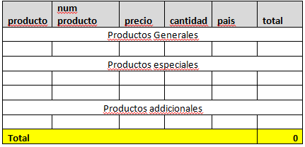

Para generar esta tabla el usuario tendría que registrar 1 producto en P. Generales, 2 en especiales y 1 en adicional para generar una tabla en blanco con los títulos ya disponibles o simplemente con los espacios para diferenciar que fila será el producto y que fila será el título.
[ATTACH]39359.vB[/ATTACH]
Lo que tengo de momento es una tabla con los 3 títulos y un botón donde te permite generar hasta 20 productos para cada título. Repito, la idea es simplemente generar una tabla vacía para colocar después los productos manualmente. Lo que se verá fijo será la primera fila, con la descripción de cada columna y la ultima con los totales.

Lo que yo quiero conseguir es una tabla vacia para despues colocar los productos manualmente. Se que parece estupido, pero es simplemente un paso para un proceso de calculo. Lo importante es hacer la tabla con los espacios necesarios que seran rellenados por productos y los titulos de cada grupo de productos.

Entonces, si te he entendido bien, lo que necesitas es simplemente que en determinado sitio (que debes especificar) te aparezca una tabla como la que adjuntaste como imagen en tu primer post.....¿es así?
