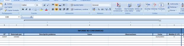

Yo tengo una plantilla de excel con varias columnas Descripcion de un problema, la causa, y la solución entre otras.
A la vez tengo varios informes en word que he de rellenar con los mismos campos. Lo que intento hacer es crear una macro (si esto fuese posible).

Los campos de Excel a rellenar están agrupados por filas si le das al + q se ve en la hoja de calculo:
Te aparecen los campos comunes a los Word que se deben rellenar
[ATTACH]34601.vB[/ATTACH]
[ATTACH]34602.vB[/ATTACH]
