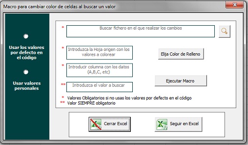

Dejo este aporte que modifica el color de una fila, en función de un dato buscado en el libro cerrado. Como ejemplo, pongamos que tenemos un excel con los nº de facturas en una columna y deseamos colorear de rojo toda la fila (que incluirá cliente, fecha, etc) de las facturas pagadas. El fichero nos permite buscar en la columna el nº de factura y coloroear toda su fila del color rojo (o del que queramos).
La macro tiene en al código una ruta del fichero, columna y rango de celdas en la fila a colorear por defecto. Si siempre va a ser el mismo podéis cambiarlo para adecuarlo a vuestras necesidades
  1. Se puede elegir la ruta del fichero a modificar
  2. Se puede elegir la hoja dónde está el dato a buscar
  3. Se puedeelegir la columna dónde está el dato a buscar
  4. Se puede elegir el dato a buscar, sin que sea necesario introducir el dato completo (Ej. buscar Fact001 buscará fact0011. fact0012, etc)
  5. Se puede elegir el color con el que queremos colorear las celdas
Créditos: Weelsr.com por la parte de elegir color
Espero que os guste y os sirva.
Saludos a todos

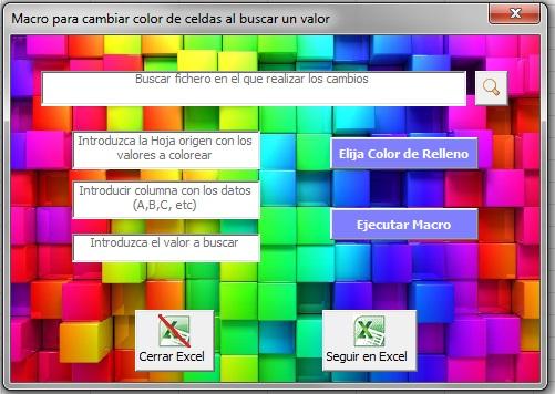

What's New in Version 1.0.2
Released
  • Depuración de código
  • Eliminación de bugs
  • Cambio de diseño visual
