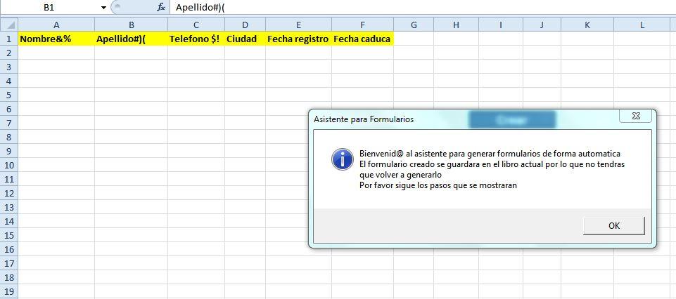

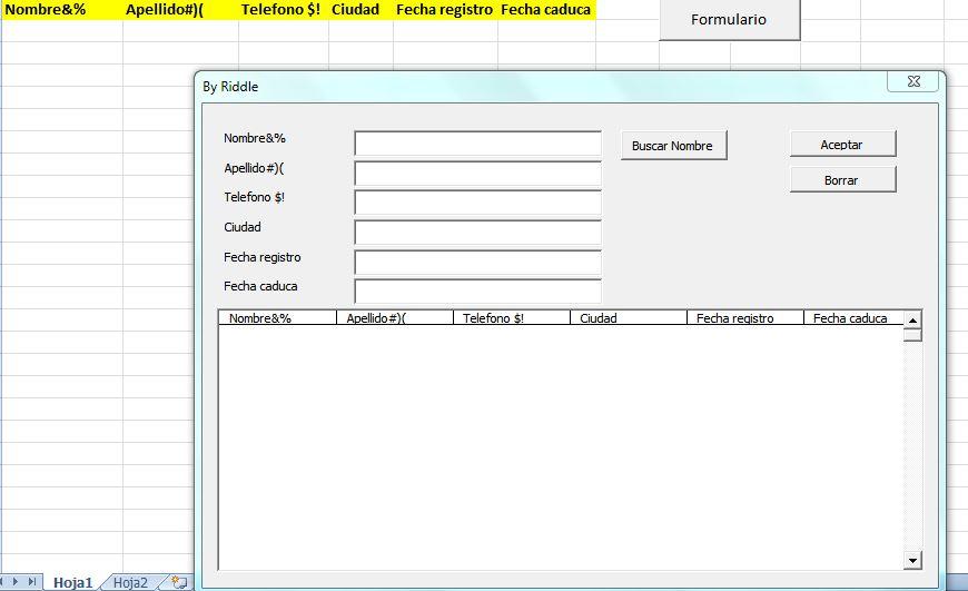

Este es un aporte que había compartido en el foro de ideas y aportes por allá del 2014, se trata de una macro que puede crear un formulario para ingreso y modificación de datos sin necesidad de que el usuario escriba códigos.
Lo subo de nuevo aquí ya que por lo que veo en el foro de ideas y aportes el archivo dejo de existir, dejo el link del post original ya que en el se encuentran mas detalladas las instrucciones y un video de como utilizar el aporte.
POST ORIGINAL
El mismo es un archivo .Bas y debe importar desde la ventana de VBA para después ejecutar la macro "MakeForm" que es la que crea el formulario.
IMPORTANTE: Se debe tener habilitada la opción "Confiar en el acceso al modelo de objetos de proyectos VBA", ya que el formulario se crea en tiempo de ejecución.
