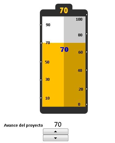

Avance de un proyecto con 2 alternativas de Pilas 1.0.0
Anexo dos (2) alternativas para indicar un Avance de un proyecto con  2 Pilas de cargar.
Para la Primera Pila:
1.Clic al borde negro de la Pila
2. Arrastro la figura a 1 costado
3. Con botón derecho: Seleccionar datos/ Valores de la Serie: Hoja: 'Avance con Pila 1'!$E$22
4. Arrastro la figura a posición inicial
Nota: Es la gráfica de un solo punto, por eso el valor interno se mueve
