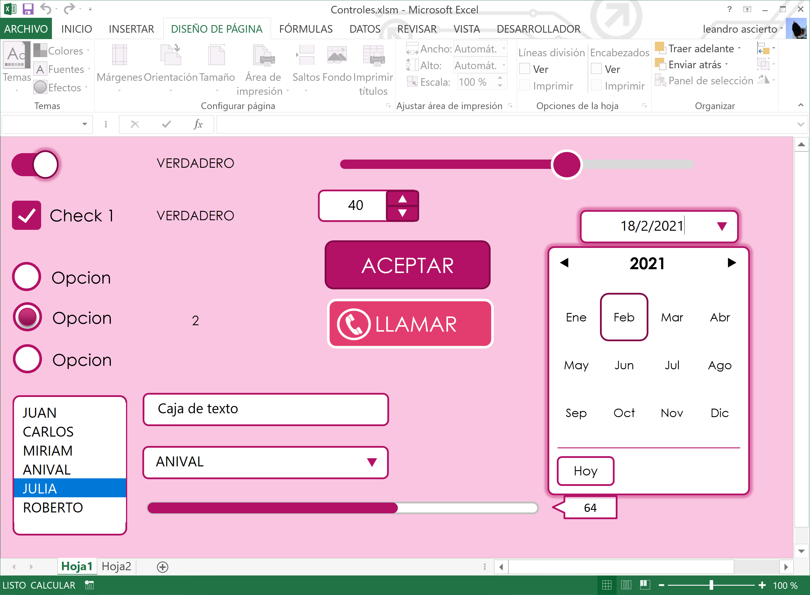

En este aporte intenta dar una fachada diferente a los controles clásicos de VBA que se utilizan en la parte de la hoja de Excel, no es que sean controles nuevos, sino que están retocados estéticamente con ayuda de shapes y automatizaciones, hay dos modulos adentro que nos ayudaran para hacer que todo esto funcione, tenia ganas de crear un formulario para que se automatice agregar el control a la hoja, pero por el momento tendrán que copiar y pegar los controles de esta hoja a la que quieran utilizar.
los controles intentan simular la fachada de la interfaz de Bootstrap o controles web, los que mas les recomiendo es el control calendario que creo que quedo bastante fachero.
esto aun no esta muy testeado por lo que puede haber que ir ajustando algunas cosas solo arme un grupo de controles, pero no se me dio para hacer alguna hoja con alguna utilidad que los emplee, si alguien se anima bienvenido
bien cualquier duda pregunten, no soy de conectarme mucho pero tratare de ayudar.

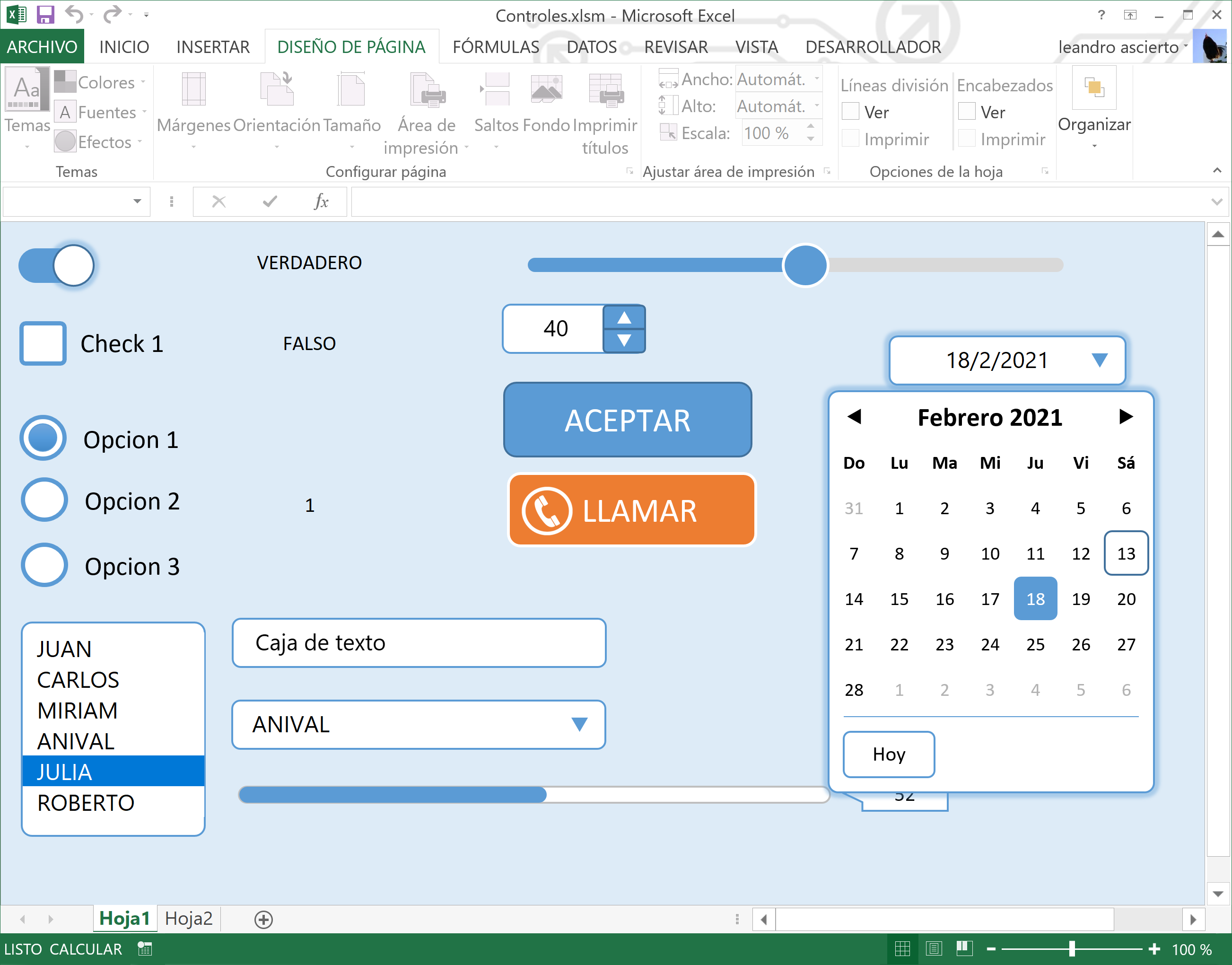

Se añadió soporte para la versión 2013 (12.0),  de todas formas si se abre este mismo libro en la versión 12.0 los controles que utilizaron activeX (cajas de texto y combobox, Listbox) se ven corridos y hay que reacomodarlos nuevamente, por lo que dejo en aclaro que si se hace en la versión 12.0 no se vera correcto en en la V15.0 y viceversa
