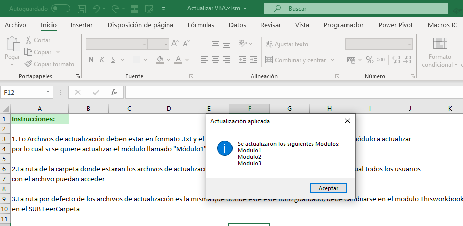

Resulta que hace unos años me tope con el problema de que  en mi trabajo habían varios compañeros con un archivo con macros que yo les había pasado, pues resulta que el código del módulo tenia algunos errores o debía cambiar alguna parte del código. Esto era un problema ya que como eran varias personas tenia que ir una por una a modificar el código del modulo para actualizarlo ya que no podía enviar el archivo por correo porque cada uno tenia datos diferentes ingresados en el libro.
Pero teníamos algo en común, todos estábamos en la misma red, entonces se me ocurrió el código que explico a continuación:
1. En el archivo original se debe copiar el código en el módulo "Thisworkbook".
2. Debe haber una carpeta de red a la que todos los usuarios tengan acceso (ya sea una red local o por VPN).
3.Crear una carpeta con cualquier nombre donde colocaremos los archivos de actualización.
4. Los archivos de actualización deben ser en formato .txt y el nombre del archivo debe ser el mismo que el del módulo a actualizar.
5. Dentro de los txt se debe colocar el número de versión ejemplo  '1.01, con un apostrofe al inicio.(El código solo se actualiza si el número de la versión del txt es mayor que el del modulo del libro
6. El código actualizara los módulos automáticamente y no afecta la información que este dentro del libro. Si no existe el módulo el código lo creara.
El código se ejecuta automáticamente al abrir el archivo y se debe habilitar la opción de Confiar en  el acceso al modelo de objetos de proyectos VBA en la configuración de Centros de Confianza -> Configuración de Macros.
En el ejemplo adjunto, se debe descomprimir y abrirlo por primera vez se actualizaran los módulos, ya que la carpeta por defecto es la misma que donde se guardo el archivo.
